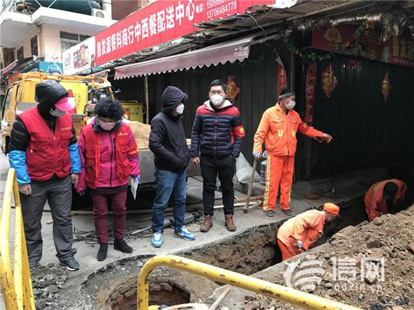

街道党工委书记万圣韬、办事处主任马洪波接到社区反映后,高度重视民情民意。南山市场作为岛城市民“菜篮子”重地,能否及时复工复产将直接影响到人民生活。党工委主要成员第一时间统筹调度,研究决定安排分管领导高彩兴牵头处理,经过与市北城管局市政一公司协商,约定去现场勘查。
部门响应,齐心协力惠民生

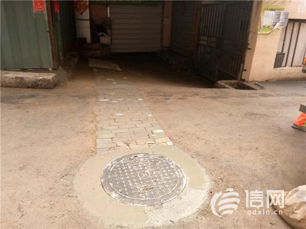

街道分管领导高彩兴与市北城管局市政一公司刘桂龙现场勘查,发现当地消防通道的主管道并未堵塞,又对支管进行查看,终于发现了问题所在,菜市二路7号到消防通道的主管道之间支管由于时间较久,里面的管道变小并且有破损现象。需要更换管道,市政一公司需要回去制定施工方案,准备施工材料尽快抢修。由于疫情期间施工人员少,材料不好买,最起码要三五天的准备时间。

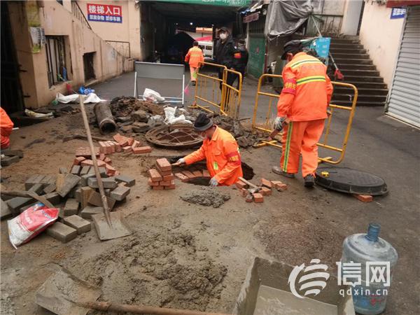

材料备齐后,师傅们就进场施工了,他们把路面挖开后将原有破损的瓷管拿出,又换上了管径更大的波纹管,并把污水井进行了维修加固,历时1天半施工完毕,同时将路面恢复,彻底解决了管道堵塞的难题,确保了南山市场复工复产的有序进行,为居民日常生活保障筑牢基础。
